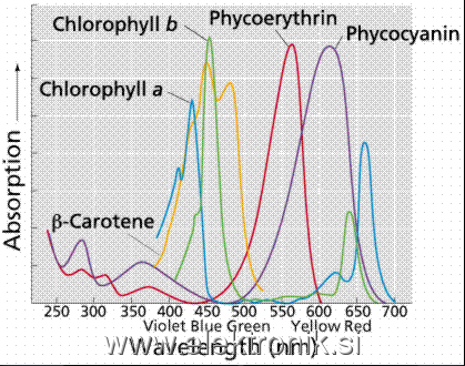

Ne vem kako točno je tole in ne vem če je za vse rastine enako ali ne, ampak vsaj zgleda uporabno.
 Velikost datoteke:  37.46 KB
