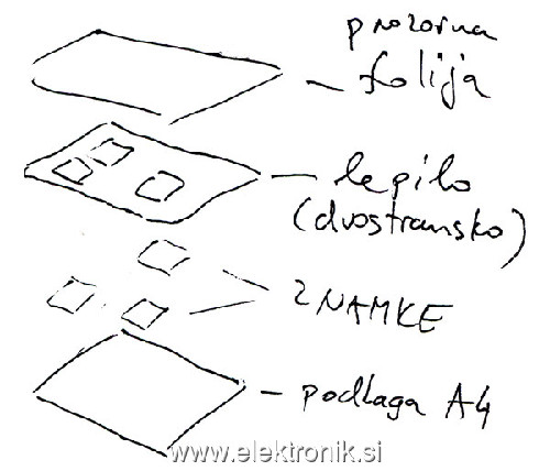

Kako bi lahko laminiral zbirko poštnih znamk med dve foliji ?
Pogoji:
1. Znamka se ne sme prilepit na plastično folijo, ker bi se ob eventuelnem odstranjevanju uničila.
2. Debelina je omejena in je lahko le za debelino dveh lam. folij + znamka.
3. Znamke so različnih velikosti.
4. Znamke se v foliji ne smejo nič premikati ali celo obračati.
5. Postopek ne sme biti preveč zapleten ker se gre za cca. 100 strani - folij.
Na prvi pogled enostavna stvar, ki pa v resnici ni ... kakšne ideje? Smile

Znamko daš v sendvič na toploto odporne plastike (prozorna print folija za laserje)v velikosti znamke, ali malenkost večje. To pa v standardno plastiko za laminiranje in v laminator (Rex, Peach).Možno pa je, da temperatura laminatorja v vsakem primeru škoduje znamki.

Mare tega ne razumem. Kako bi z laserskim razrezom odstranil lepilo? Kakšen poseben razrez ni potreben, ker bodo vse nosilne folije A4 formata. Pa tudi znamke so kar različnih velikosti in bi moral vse prej posortirat, skicirat-narisat, si označit, pospravit tako, da bo po prejemu folij spet vse šlo na istem mestu ...
Drugače pa imam firmo za tastature kar čez cesto TIPRO.
Jur, tvoj predlog je sicer dober, ampak ni v skladu z drugo točko zahtev ... Smile

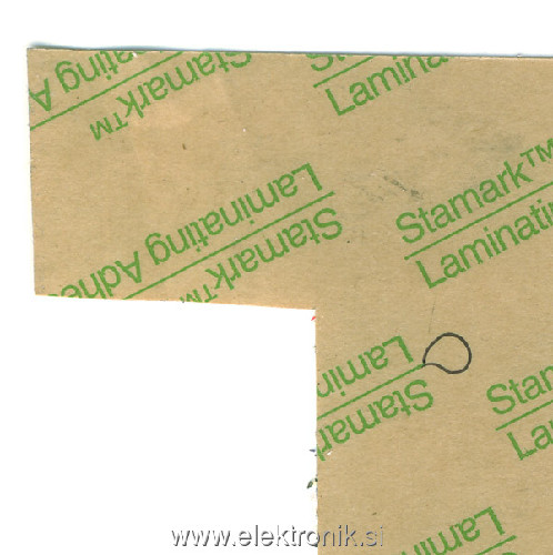

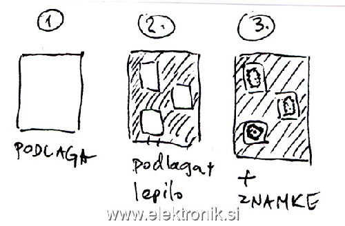

Mare, tole bo res ena boljših rešitev, ki ustreza vsem zahtevam, le pri 5. točki malo šepa ... ampak kot si napisal pa so filatelisti potrpežljiva bitja in bo mogoče šlo.
Verjetno bo tudi spodnja nosilna plast - podlaga iz istega materijala kot zgornja prozorna folija, da se listi ne bodo upogibali (bimetal efekt). Upam samo, da laminacijska samolepilna folija ni debelejša od znamk, kar pa je na moje izkušnje z obojestranskimi lepilnimi trakovi istega proizvajalca malo verjetno.
Hvala tudi za trud okrog skic, da bom človeku lažje pokazal idejo. :union:

Takle dvostranski "selotejp" bi bil pa silno zanimiv za izdelavo čelnih plošč. Kje to dobiti?
