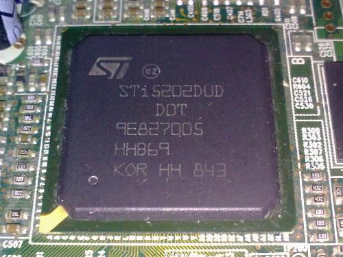

Danes sem dobil enega reveža, ki mu je odletelo hladilno telo. Očitno je bilo uporabljeno termalno dvokomponeno lepilo, katero je bilo pretrdno in je stvar pri velikih tresljajih popustila.
Zanima me, če bi bil takšen lepilni trak dober nadomestek in če bi ga imel kdo kakšen košček za podarit. Se mi nekako ne splača kupovat pa tudi ne vem kje ga dobiti, da mi ga jutri pripeljejo. Hladilnik pa ima površine zgolj 2cm^2.

Nevrjetno, ampak stvar presenetljivo dobro deluje. Tanek dvostranski lepilni trak od Tese rešuje problem zelo uspešno. Se mi pa zdi, da je procesorju že prej bilo precej vroče, zato sem se spomnil, da imam nekje še nek hladilnik z malenkost večjo površino in sem tega malega 2cm^2 zamenjal kar za 4cm^2, da bo imel tudi večjo stično površino.
Termalno lepilo je bilo pa res ena posebno zanič, ker sem jo lahko komot z alkoholom zdrgnil s procesorja.

Ammmm...
praktično VSAKO prevodno pasto z lahkoto spraviš dol z alkoholom...po tem ne moreš ravno soditi ali je dobra ali slaba...
Glede TESA traku - po nekem času preveri, če še drži...namreč, zadeva ni namenjena večjim temperaturam, da se ne bo odlepila.
