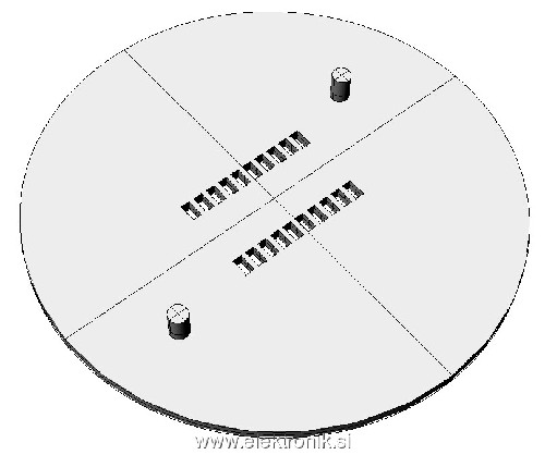

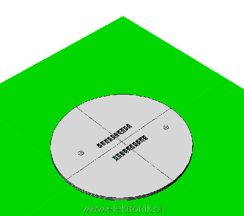

Takole bi odrezano injekcijsko šprico s pasto in spodaj nameščeno šablono postavil na TIV in rahlo protosnil. Rezultat: odtisnjeni mali piškotki spajkalne paste.
 Velikost datoteke:  60.05 KB
Položaj šablone na TIV določata dve (dodatni) luknji na TIV in dva štifta na šabloni.
 Velikost datoteke:  78.37 KB
Takole zgleda šablona od spodaj.

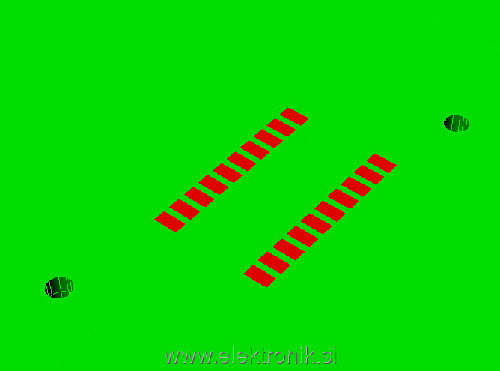

Tiskanina mora imeti dve dodatni luknji za pozicioniranje.
 Velikost datoteke:  57.64 KB

Problem take šablone je v tem, da je prevelika. Ko bi natisnil spajko za en chip, bi se pri tiskanju sosednjega vezja šablona naslonila na že natisnjeno spajko in bi jo razmazala. Po mojem bi bilo najlažje, če bi to lot nanašal z cnc machino. Program za vrtanje lukenj. Namesto svedra pa bi bil podajalec paste. Na podoben način delujejo sistemi za neelektrolitsko galvanizacijo lukenj. V izvrtano luknjo dvo/več stranskega vezja brizgne prevodna pasta. Sistem višek paste posesa, da luknja ni zamašena z pasto. Ploščico se potem peče, da se luknje strdijo.
Načeloma paste ni potrebno nanesti na celo površino pada. Če je pad čist, se spajka ob segretju razlije po celi površini. Tako na oko: če bi vzel podnožje tiskanega vezja (ali pa kar tiskano vezje samo), ga pomočil v spajkalno past in podnožje pritisnil na pade na tiskanem vezju, bi dobil soliden odtis spajke. V skrajnem primeru bi vzel radirko in jo na CNC porezkal, da bi dobil odtis padov. Nanašanje paste bi bilo podobno tampotisku.
