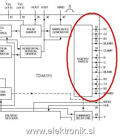

Predlagam, da napravo kupiš. Video signal predvsem višjih resolucij je na domači napravi slab oziroma zanič. Stvar je toliko hitra, da mora biti vezje narejeno za visoke frekvence. Če res hočeš delati sam, uporabi kakšen chip namenjen za preklop RGB signala (na primer tda8310). Vsak signal mora imeti svojo pravilno izpeljano maso.

TDA8310 ni uporaben za VGA ali SVGA. Dober je za TV.

V enem konkretnem televizorju je bil uporabljen kot analogni VGA vhod. Zanimivi del chipa je analogni multiplekser in temu je vseeno od kje pride RGB signal. Ne preklaplja sinhronizacijskih impulzov (H,V), ampak preklapljanje teh kritično.
Ta chip je zanimiv zato, ker je dobavljiv v HTEju. Oziroma je bil, ker sem pokupil zadnje, kar so imeli, pa kot vidim še niso naročili novo.

jur ta čip je namenjen TV. Za VGA ni dober, ker nima pasovne širine. VGA rabi vsaj 50MHz, za TV zadostuje 5MHz.

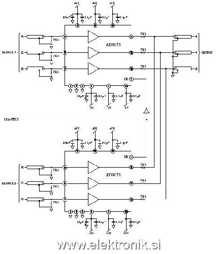

Za sliko, kot jo računalnik lahko prikazuje na televizorju je ta chip dober. Omejitev pasovne širine pa ni pri RGB stikalih, ampak že pred tem. Za višje rezolucije pa res ne. Čhip je bil omenjen le kot primer, ki se med drugim dobi pri nas. Na hitro pogledano ni v trgovinah kaj drugega (chipi se razume) dostopnega za razumno ceno.
Video bufferje za 500 MHz in več ( http://www.analog.com/en/prod/0,,759_775_AD8075%2C00.html ) dobiš na internetu (ne pa pri nas) za nekaj dolarjev po kosu. Z dvema chipoma in z pravo vezavo (invertirano) *OE signala hitro narediš preklopnik. Še zmeraj pa je problem izdelava kvalitetne tiskanine.
Prva slika: Primer layouta za hitro vezje. Tisti cikcaki niso za zabavo.
Druga slika: dva PCja na en monitor. Klik na sliko za boljšo kvaliteto.
Jur
