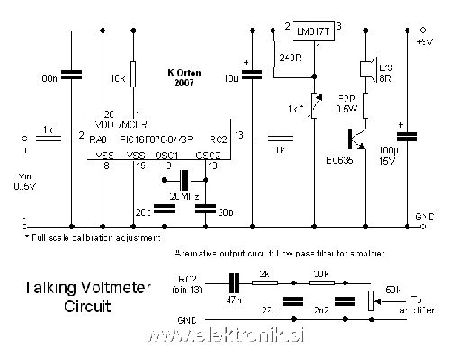

V prilogi govoreči voltmeter 0-5V.
Mogoče kdo ve, kako bi ga "poslovenil", v kakšnem formatu je zapisan govor v .asm fajlu?

Glede na shemo vezja je ocitno, da je zvok kodiran z PDM, katere poseben primer je PWM. Potrebujes torej delta-sigma ADC, z njim posnames govor, z rezultatom pa nahranis PWM generator PICa (tako pise na shemi). Low-pass filter poskrbi da dobis ven nekaj razumljivega in ne zgolj visokofrekvencno sumenje.

V kodi programa je naložen digitaliziran zvok.
Začne se tukaj:
Koda:
; Digit samples
SMP0   DW   0x2142, 0x21C3, 0x2141, 0x2041, 0x20C3, 0x21C3, 0x2142, 0x2144, ....
Te podatke bi moral zamenjati z svojimi. Tam kjer si dobil načrt vezja in program je verjetno zapisano tudi to, kako posnameš svoj vzorec. Omenjen je PCM Preveri/vprašaj še pri avtorju.

Pred kratkim sem delal nek podoben projekt, enkrat pa je bilo nekaj takega objavljeno na elektronu.
Rabiš program cool edit pro. Potem rabiš zvočne datoteke. Lahko jih posnameš tudi s cool editom. Te zvočne datoteke moraš potem shranit kot txt file v raw formatu. V taki datoteki so PCM vzorci (vrednosti posameznih vzorcev zvoka). Jaz sem to naredil z ukazom Batch file convert, ki ga najdeš v meniju file. Tam nastaviš frekvenco vzorčenja (s taisto frekvenco moraš potem predvajati zvok z uCjem, zato ne sme bit prevelka, ker ali uC ne bo dohajal ali pa bodo vzorci zavzeli preveč programskega prostora), število bitov za vsak vzorec in pa format(izberi .txt). Rezultat konvertiranja bo txt datoteka z vrednostimi vzorcev, vsak vzorec je v svoji vrstici. Za nadalnjo uporabo moraš to datoteko preuredit da dobi obliko tabele ( SMP0 DW 0x2142, 0x21C3, 0x2141, 0x2041, 0x20C3, 0x21C3, 0x2142, 0x2144, ....) Jaz sem si spisal preprost programček v cju, ki naredi to avtomatsko, ker je prepisovanje par tisoč vzorcev nemogoče na roke. Program bom, če boš rabil objavil tukaj.
Vem, da je napisano bolj tako tako, zato vprašaj če je kaj nejasno, pa bom poskusil razložit.
