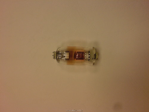

Ti rabiš eno tako žarnico, ki jo mogoče dobiš že na ebay-u, stvar je vodno hlajena, napetost je pa enosmerna cca 70kV, delovanje je pulzno, ohišje pa ima svinčeno zaslonko.
 Velikost datoteke:  415.39 KB
 Pogledana:  46 krat

Ja, no za moje namene je ta žarnica nekoliko prešvoh.....
Na ebay-u je pa res tega malo morje... Wink nisem se spomnil prej! HVALA
