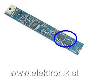

Rabim sledeče obkroženo na sliki kot primer:
bi se dalo to kje pri nas dobiti?

to dobiš v kakšnem pokvarjenem LCDju...žal sem jaz eno plato zadnjič vrgel vstran... Sad

To je visokonapetostni transformator. Različni modeli imajo različne lastnosti, tako da menjava na oko ne bo v redu. Potrebno ga je vzeti od istega modela. V trgovinah se tega seveda ne dobi. Transformatorji crknejo bolj redko, razen če jih ne zalije voda. Ta na sliki je zanimiv, ker ima za visoko napetost več ločenih segmentov navitij. Ni videt niti scvrt niti moker.
Bolj verjetno je skurjeno tisto, obkroženo z modro.
