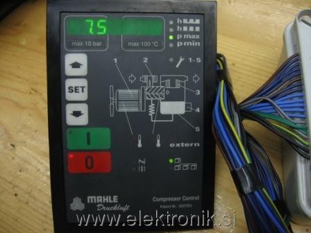

Pri vijačnem kompresorju z elektroniko
MAHLE Druckluft Compressor Control
Patent Nr.: 3237251
RaPoTronicPoppner&Rachnel OHG
MCC-O
Teilenummer:9002004801
Seriennummer 0592
Kunden ID: 05720990
Se je po popravilu motorja pojavila še težava da se ne da nastaviti višji tlak kot 7,5 bar-a čeprav je prej deloval na 10 bar-ih. Predvidevam da se je pri resetu napake pritisnila napačna kombinacija tipk in tisti ki je to delal je prišel v tovarniške nastavitve in po pomoti nastavil na nižji največji dovoljeni tlak.
V servisnih navodilih najdem le kako se nastavlja tlak znotraj dovoljenega tlaka, pri poskušanju pritiskanja različnih kombinacij tipk sem prišel v en meni (puščica gor+puščica dol) ki ni opisan v servisnih navodilih vendar se z njim ne znam pomagati ker ni nobeden parameter 7,5 nebi pa rad še kaj bolj podrl kot je .
Baje je najvišji dovoljeni tlak že tovarniško nastavljen, če pa se dobi elektroniko kot rezervni del se ga nastavi pri prvem vklopu in ga je treba dvakrat potrditi.
Je komu kaj znana kako in kje se da to naknadno spreminjat.
Za vsako pomoč se vam v naprej zahvaljujem.

Prišel do podatkov kako se spreminjajo tovarniške nastavitve
Greš v zadnji meni ki ga dosežeš s tem da pritiskaš puščico gor to je pri starejših elektronikah meni 13 pri novejših pa 14 pritisneš in zadržiš tipko set da začne utripati vrednost nato spustiš tipko set.
Nato v času dokler si v meniju 13 (novejše14) pritisneš in zadržiš tipko puščica dol (na displeju sicer padeš na meni 12 pri starejših pri novejših pa na 13) ter pritisneš tipko puščica gor takoj se pojavi meni 14(pri novejših 15) v katerem se spreminja največji dovoljeni tlak nato spustiš obe tipke. Nastavitev tlaka se spreminja tako da se drži tipka set da začne vrednost ki se spreminja utripat ( pri tlaku 7,5 bara je to 75) z puščicama gor in dol pa se jo spreminja na želeno vrednost (tlak 10 bar-ov je 100)nato se spusti tipko set . Po ostalih parametrih pa se premikaš z puščico gor oziroma dol.
Dobil sem pa tudi tabelo z tovarniškimi prednastavitvami in prišel do zaključka da so se vse nastavitve spremenile na te vrednosti. Zato sklepam da se je moral procesor pri napetostnih sunkih, ki so nastali, ko je pregorel motor in so pregorele varovalke zaciklalti in na novo postavil vsebino EEPROM-a na osnovne vrednosti. (procesor ne zahteva sprogramiranega EEPROM-a ampak praznega programira sam z vsebino ki jo ima v sebi)
