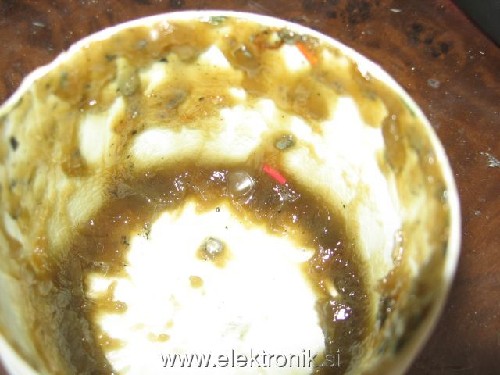

PrispevekObjavljeno: Ned Avg 05, 2007 5:34 pm    Naslov sporočila:   Odgovori s citatom
Mimogrede, morda kdo ve kaj je tole? Fluks? Vglavnem zelo pomaga pri cinjenju kakšnih žic, starih elementov ...
 Velikost datoteke:  52.77 KB
 Pogledana:  13 krat
Iztok
Prispevkov: 4974
Aktiv.: 21.00
PrispevekObjavljeno: Ned Avg 05, 2007 7:39 pm    Naslov sporočila:   Odgovori s citatom
CINOL pasta, ki vsebuje solno kislino ... za povrhu je zato še električno prevodna in se s tiskanimi vezji bolj slabo "razume".
