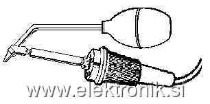

PrispevekObjavljeno: Pet Avg 03, 2007 6:50 pm    Naslov sporočila:   Odgovori s citatom
Jaz uporabljam Weller-ja in takšno pumpico:
 Velikost datoteke:  6.03 KB
 Pogledana:  36192 krat

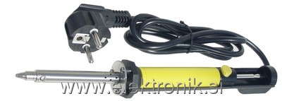

PrispevekObjavljeno: Pet Avg 03, 2007 10:06 pm    Naslov sporočila:   Odgovori s citatom
smatjaz je napisal/a:
Za razspajkanje uporabljam tudi tole v koliko želim z kakega "razhodnega" vezja sneti nekaj kar bom kasneje uporablil. Tveganje, da se pri tem poškoduje tiskanina je večje, kajti konica je kovinska.
 Velikost datoteke:  13.14 KB
 Pogledana:  36152 krat
