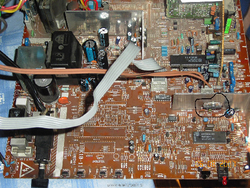

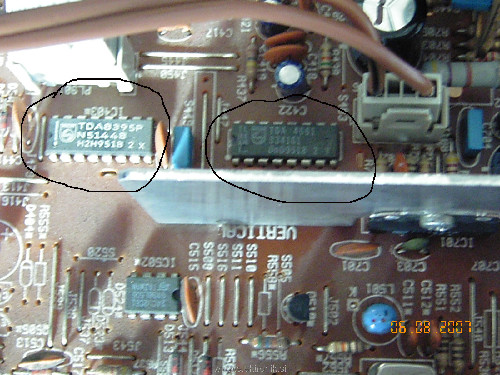

PrispevekObjavljeno: Pon Avg 06, 2007 5:24 pm    Naslov sporočila:   Odgovori s citatom
a potem naj bi menjal tele dva čipa
1 TDA8395p
2 TDA4661
prilagam sliko
 Velikost datoteke:  556.78 KB

tega sem menjal TDA3653b
 Velikost datoteke:  828.68 KB
 Pogledana:  10 krat

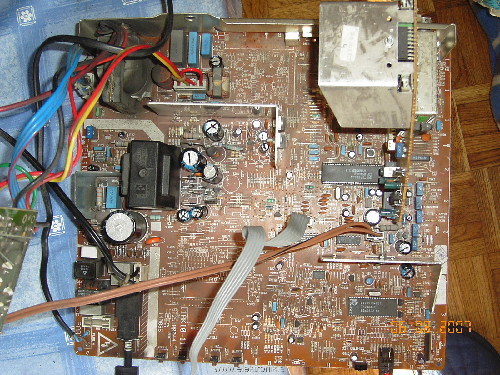

joe di maggio
Pridružen-a: Pon 06 Avg 2007 1:03
Prispevkov: 160
Aktiv.: 0.73
PrispevekObjavljeno: Pon Avg 06, 2007 5:26 pm    Naslov sporočila:   Odgovori s citatom
tkole pa zgleda cela plata
 Velikost datoteke:  762.6 KB

frapor
Pridružen-a: Pon 02 Apr 2007 17:24
Prispevkov: 240
Aktiv.: 1.08
Kraj: okolica Kranja
PrispevekObjavljeno: Pon Avg 06, 2007 7:03 pm    Naslov sporočila:   Odgovori s citatom
Vezja
1 TDA8395p
2 TDA4661 nimata nič skupnega z vertikalo. Moraš pa imeti vertikalni inpulz na vezju

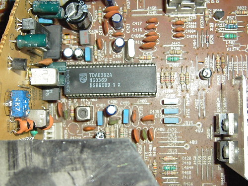

joe di maggio
Prispevkov: 160
Aktiv.: 0.73
PrispevekObjavljeno: Pon Avg 06, 2007 8:16 pm    Naslov sporočila:   Odgovori s citatom
mislim da bom obupal
za tale čip TDA 8362 ( nogica 41,42,43) pojma nimam s kje se šteje da bi našel nogice 41,42,43
in kaj pol z njimi Rolling Eyes

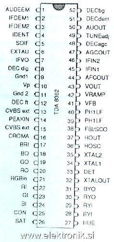

joe di maggio
Prispevkov: 160
Aktiv.: 0.73
PrispevekObjavljeno: Pon Avg 06, 2007 8:19 pm    Naslov sporočila:   Odgovori s citatom
za tale čip sem našel nogice 41,42,43
kaj naj pogledam zdaj?
 Velikost datoteke:  74.39 KB
joe di maggio
Prispevkov: 160
Aktiv.: 0.73
PrispevekObjavljeno: Pon Avg 06, 2007 8:37 pm    Naslov sporočila:   Odgovori s citatom
če štejem z spodnje strani čipa je na nogico 42 in 43 pripet elektrolit c 406
10uf/50v
a imam prav?
 Velikost datoteke:  850.15 KB
