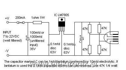

Zanima me ali mogoče kdo razpolaga s shemo za USB avtopolnilec, ki napaja HP dlančnike (za potrebe navigacije bi potreboval USB napajalnik za rw6815)?
"Preprosto" 5V napajanje ne naredi trika. Torej, kaj ga? Very Happy

Če se prav spomnim je tole rešeno z dvema uporovnima delilnikoma na D+ in D- liniji.
Lp, Frenki
 Velikost datoteke:  22.71 KB

Hvala frenki dobiš pivo... Cool
Med tem sem že "razkopal" polnilec in našel točno to, kar si mi predlagal, le, da so vrednosti uporov 3.3K in 3.9K. Izdelal, dela kot mora...
