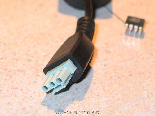

Ja, tiskalnik je HP. Konektor je pa spodaj na sliki.
Na napajalniku pa še piše +32V (500mA MAX) in +15V (530mA MAX).
Če gre za enak napajalnik, takoj menjam vsaj za :union: ali :lasko:

A ni to Hp deskjet 3745? Imam ta tiskalnik in ima isti konektor,žal pa še deluje :lol:tiskalnik mislim

Od mene ga definitivno lahko dobis za :lasko: Laughing Dobra valuta. Po sliki vidim, da je tudi konektor cisto enak, ne le specifikacije (zanimivo - za prenosnike so pri HPju nekaj spreminjali konektorje v zadnjih letih).
