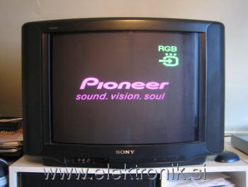

zato sem se odločil da bom probal zrihtati še moj prejšnji sony televizor ki se kar na enkrat ni hotel več prižgat, tako da ga nisem nič vozil na servis ampak direkt v klet in po drugega sony-ja
zdaj bi pa potreboval nekaj vaših nasvetov ,da vidim če se mi sploh splača nosit tv iz kleti v 3 nadstropje ker je precej težak (ekran okoli 72)
opis napake:
ko hočem prižgati tv lučka za standbay začne utripati zasliši se monitor (kako se magnetizira)potem pa čez par sec mrk in tudi lučka čisto ugasne in potem ga tudi na tipko več ne moreš štartat dokler ne iztakneš kabel iz vtičnice potem čez nekaj časa pa spet lahko ponoviš
a se komu kaj sanja tako na pamet??
je tak podoben temu ki je na priloženi sliki, ki sem jo snel nekje z neta
