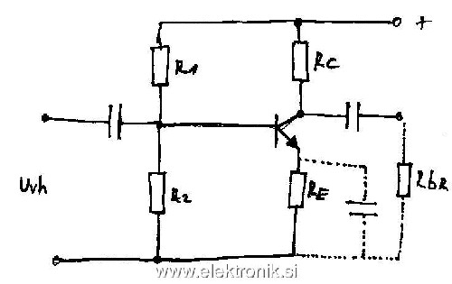

Mene zanima če ima kdo doma kaksno literaturo od enostopenjskega ojačevalnika (najosnovnejšega) kakršnega učijo na elektrotehniških šolah saj se mučim pri učenju za popravni Sad. Zanima me namreč katere formule naj uporabim za izračun tokov, napetosti in upornosti danih uporov. oz če kdo kaj več ve o tem saj mene muči to že celo leto .

Veliko se da prebrati iz same sheme ojačevalca. Če imaš možnost pripeti shemo (mogoče jo narišeš in jo poslikaš) bo naše delo veliko lažje.

PrispevekObjavljeno: Tor Avg 21, 2007 6:19 pm    Naslov sporočila:   Odgovori s citatom
No taka je shema (zgleda enostavno) sam če ti profesor ne zna dobro razložiti pač neznaš.
Ponavadi nam poda:
-Ucc
-Ic(D) (v delovmi točki)
-B(beta) ki je zmeraj 100
-Re
-Rb (včasih ni pa zmeraj potrebno izračunavati upornosti bremena)
potem ti pa da navodilo: izračunaj vse upore in izračunaj ojačanje (Au). potem pa jaz samo Shocked .
Shema (upam da se kaj vidi)

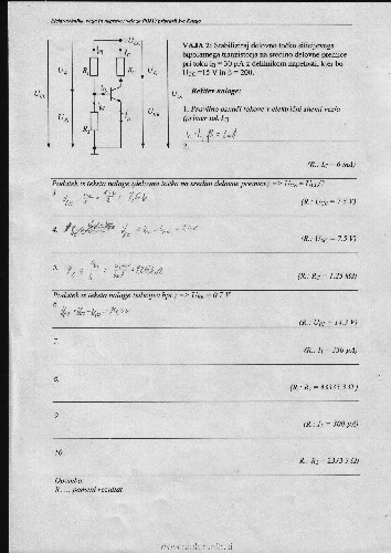

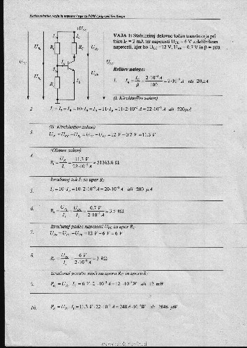

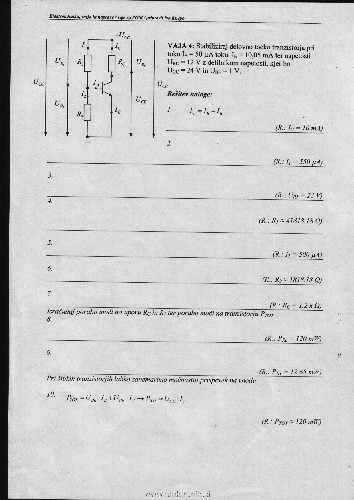

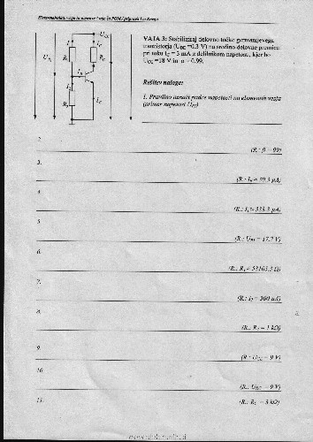

Prilagam naloge, ki smo jih dobili v šoli - da bos lahko reševal in primerjal rezultate. Prva naloga je rešena z postopkom.
Edit: Prepozno opazil tvoj post.
Če imaš dodan emitorski upor potem še upoštevaš II Kirchhoffov zakon Ucc = Urc + Uce + Ure. Ostalo pa je isto

Najenostavnejši način je, da greš s prstom po shemi in tako seštevaš padce napetosti,seveda če poznaš kirkofov zakon. Tako sem jaz pogruntal tehnika in na izpitu šlo brezproblema, pa je bilo še toliko težja naloga.
Ucc= Ub1+Ub2 itd...

Mogoče je potrebno upoštevati še izmenično nadomestno vezje, pri katerem so blokirni kondenzatorji in enosmerni viri napetosti kratek stik. Takšno vezje (shemo) potrebujemo za nadalnje izračune (At, Rvh, Rizh...).
