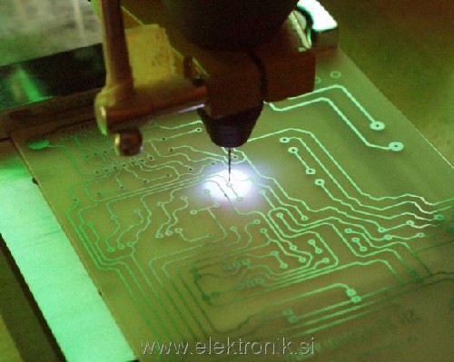

PrispevekObjavljeno: Pet Avg 24, 2007 10:00 pm    Naslov sporočila:   Odgovori s citatom
Na tej povezavi je še en zanimiv način osvetlitve vezja pri vrtanju in sicer LED-ica je nameščena tako da sveti pod TIV.
 Velikost datoteke:  33.93 KB
Lep pozdrav!
StricGeza
Prispevkov: 1047
Aktiv.: 4.71
Kraj: Gradišče pri Divači
PrispevekObjavljeno: Pet Avg 24, 2007 11:32 pm    Naslov sporočila:   Odgovori s citatom
ja ta ideja je "simpl in kul" vendar pri vrtanju pertinaksa(FR2) odpade ker ne prepušča svetlobe
