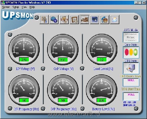

Nabavil ups z gornje povezave.
Nekaj podatkov.
Telefonski priključek služi za obveščanje o stanju na pager. Sicer ima serijski priključek za komunikacijo ter zanimiv software s katerim lahko spremljaš stanje delovanja. Šele sedaj vidim, kako niha omrežna napetost.
Tako prikazuje stanje
 Velikost datoteke:  76.19 KB
 Pogledana:  31 krat

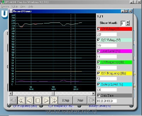

Še stanje v obliki grafa. Zgornji graf prikazuje omrežno napetost.
 Velikost datoteke:  72.88 KB
 Pogledana:  27 krat
