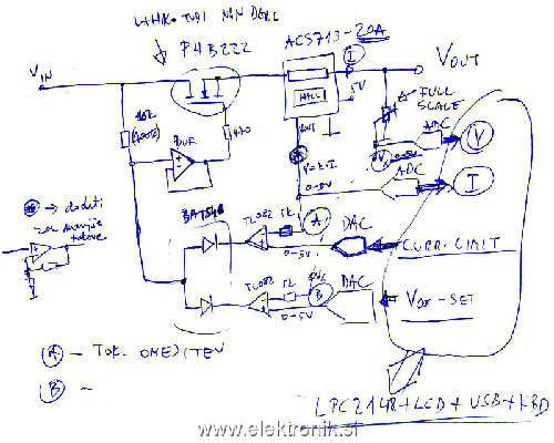

PrispevekObjavljeno: Čet Sep 06, 2007 11:50 pm    Naslov sporočila:  Digitalni usmernik Odgovori s citatom
 Velikost datoteke:  240.69 KB
 Pogledana:  41 krat

Sicer nisem velik strokovnjak za napajalne naprave, a se mi zdi kompliciranje z digitalizacijo dvorezni meč. Po eni strani dobiš določeno dodano vrednost-funkcionalnost, po drugi pa občutljivo napravo (kar lepo število operacijskih Smile ) .
Se spomnim meritev v LJ, ko je kolega Robert poizkušal z enim takšnim čudom pomeriti šumno število nekega predojačevalnega sklopa (proizvajalec napajalnika HP). Rezultati so bili znova in znova napačni oziroma neponovljivi pri dveh zaporednih meritvah, pa sem mu predlagal, da naj zamenja napajalnik s preprostejšim.
Po zamenjavi HP-ja s KSS (keep it stupid simple) napajalnikom so bili rezultati po pričakovanjih.
Sicer pa operacijskih v napajalnikih nisem nikoli maral. Velikokrat se radi obnašajo kot "oscilatorji" pa čeprav so blokirani po vseh priporočilih.
Za zabavo pa bo vsekakor ok!

Blok shema se mi zdi ok.
Rad bi opozoril, TL084, verjetno tudi 082 niso Rail-To-Rail opampi. Če ga prekrmiliš na vhodu, ne gre v nasičenje ampak se mu utrga. Imam slabe izkušnje z njimi. Imamo pa še nekaj tisoč smd čipov na lagerju, ki gnijejo in čakajo na odpis. Kdo rabi?
Jaz bi napajalniku dodal še kakšno vmesno vhodno napetost, na katero preklopiš, da zmanjšaš segrevanje tranzistorjev.
Predvidi neko zaščito, ko prebije glavni tranzistor, da ne useka polna napajalna napetost na izhod. Nikoli se ne ve...
Jaz sem naredil bipolarni tokovni vir (30V max, +/- 3A), ki ga nastavljam z DACem. Če te zanima shema, ti jo pošljem. Ni pa za javno objavo, žal.

Sam sem naredil en tak usmernik. Objavljen je na forumu. ***klik***
Kot mikrokontroler je uporabljen PIC16F628 kot DA sem uporabil philipsov PCF8591 8bitni DA ki dela na I2C vodilu. Digitalno reguliram le napetost. Omejitev toka je narejena klasično. (Imel sem sicer v planu še možnost digitalne nastavitve toka a zadeve nisem nikoli dokončal)
