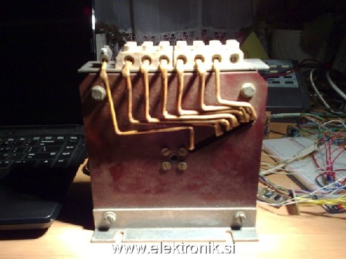

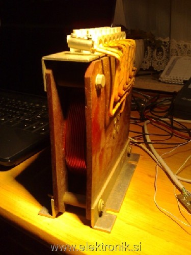

Rad bi omejil tok skozi transformator na primarni strani. Transformator ima na vhodu 220Vac/2kW. Bral sem, da se za to uporablja dušilka (je možno še kaj drugega?). Kako naj jo določim?
Dobil sem eno dušilko (vsaj mislim da je to dušilka), za katero pa ne poznam karakteristik (slika spodaj). Bi bila uporabna za to?

Na sliki se ne vidi nič pametnega. Bi bilo dobro eno ploščo dol sneti. Dušilke z odcepi so redke, zato je verjetno trafo. Videti je staro, lahko bi bilo nevarno.

Ta, ki mi je dal to dušilko, pravi, da se je uporabljala za zagon velikih motorjev, da ni bilo prevelikih zagonskih tokov.
