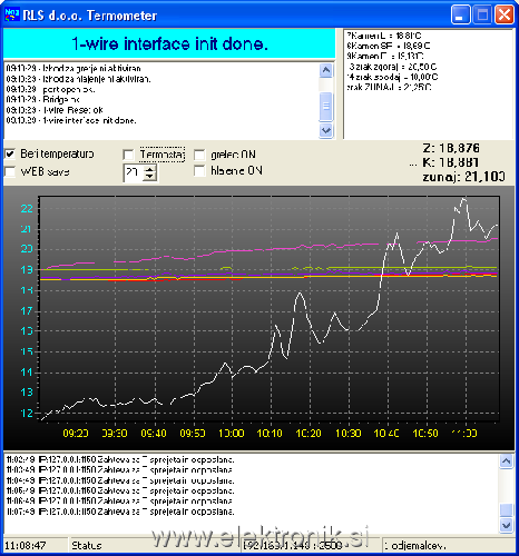

Aktiv.: 39.63
PrispevekObjavljeno: Pet Sep 14, 2007 11:13 am    Naslov sporočila:   Odgovori s citatom
Če delaš kaj okrog centralne kurjave, predlagam da naj bo sistem bolj zanesljiv. Upoštevaj predvsem različne mase, elektrostatiko, indukcije v žicah od senzojev.
Jaz sem sicer naredil nekaj za merjenje večih temperatur:
PC--RS232--PIC--1wire
Seaj pa uporabljam original čip DS2480B in je sistem še bolj zanesljiv.
Primer programa je na priloženi sliki.
