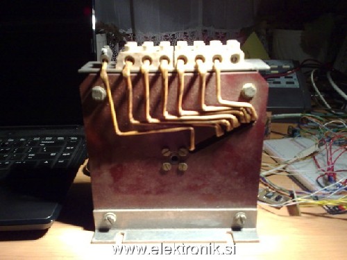

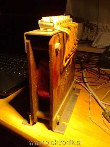

Rad bi omejil tok skozi transformator na primarni strani. Transformator ima na vhodu 220Vac/2kW. Bral sem, da se za to uporablja dušilka (je možno še kaj drugega?). Kako naj jo določim?
Dobil sem eno dušilko (vsaj mislim da je to dušilka), za katero pa ne poznam karakteristik (slika spodaj). Bi bila uporabna za to?

Dušilka vezana v serijo z drugo induktivnostjo (transformator) nekako ne bo najbolje. Lahko pride do kakšne feroresonance, ki je v bistvu lahko precej divje nihanje napetosti in tokov. Tok se praviloma omejuje z uporom. Najbolje pa z varovalko.
Na sliki se ne vidi nič pametnega. Bi bilo dobro eno ploščo dol sneti. Dušilke z odcepi so redke, zato je verjetno trafo. Videti je staro, lahko bi bilo nevarno.

Ta, ki mi je dal to dušilko, pravi, da se je uporabljala za zagon velikih motorjev, da ni bilo prevelikih zagonskih tokov.

Upornost med navitji je nekaj ohmov (0,1Ohma do 3Ohme), odvisno med katerimi odcepi merim.
