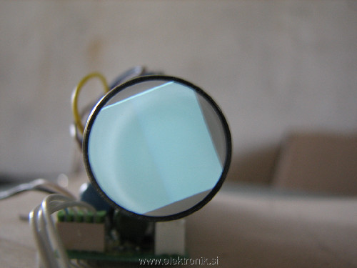

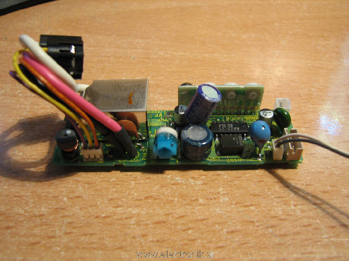

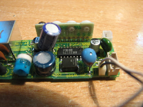

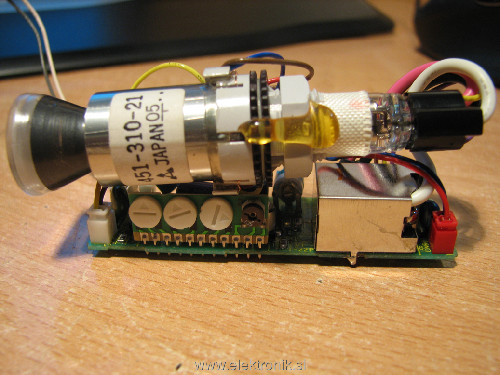

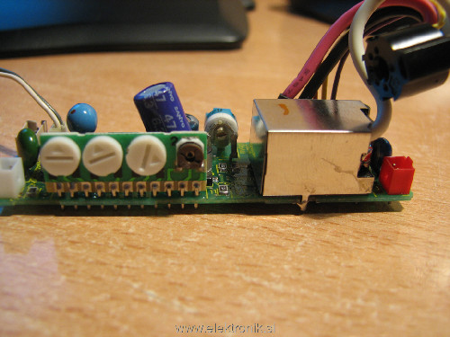

iz Sony-jeve kamere(nedelujoče) sem vzel katodno cev z elektroniko in sedaj bi rad to katodno cev usposobil. Na vezju je čip AN2512S
 Velikost datoteke:  1.86 MB
 Velikost datoteke:  724.48 KB
 Velikost datoteke:  672 KB
 Velikost datoteke:  756.07 KB
 Velikost datoteke:  762.17 KB

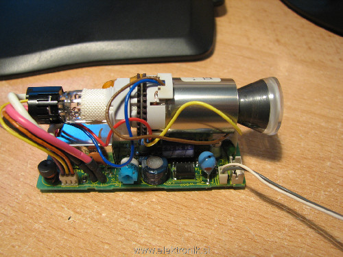

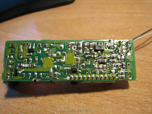

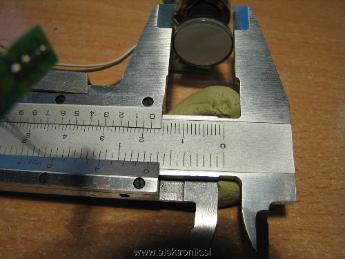

še ostale slike
 Velikost datoteke:  780 KB
 Velikost datoteke:  719.28 KB

to ni osciloskop to je v bistvu ekran skozi katerega gledaš kaj si posnel oz. kaj snemaš. Je pa monokromatski(enobarvni)
borber
Prispevkov: 3111
Aktiv.: 13.10
Kraj: LJUBLJANA
PrispevekObjavljeno: Sob Sep 15, 2007 9:45 am    Naslov sporočila:   Odgovori s citatom
To je TV monitor.
Za osciloskop pa ne bo uporabno, ker ima magnetni odklon.

jaz sem bolj razmišljal v smeri da bi ga priklopil na tv signal
Aktiv.: 32.99
PrispevekObjavljeno: Sob Sep 15, 2007 11:05 am    Naslov sporočila:   Odgovori s citatom
Pa si očuval optiko (leče od okularja)?

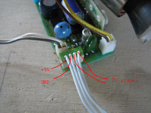

PrispevekObjavljeno: Ned Sep 16, 2007 9:35 am    Naslov sporočila:   Odgovori s citatom
vezje se napaja na 4 pinskem priključku pod katodno cevjo na začetku vezja
1pin +5V
2pin GND
3pin,4pin pomoje signal

PrispevekObjavljeno: Ned Sep 16, 2007 10:42 am    Naslov sporočila:   Odgovori s citatom
še slikca ob priklopu na napajanje vendar še vedno brez signala
