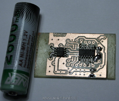

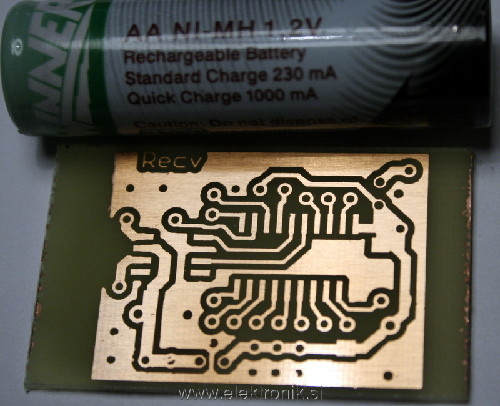

Letters, flomaster, laminatorski postopek, foto postopek, cnc rezkar....
In noben od postopkov ni kompliciran. Kar se pa zamudnosti tiče, vsak postopek ima pozitivne in negativne strani. Kaj in kako boš pa izbral je pa tvoja stvar.
Pa še dve sliki enega projekta s katerim se ukvarjam v zadnjem času. Foto postopek in jedkano v natrijevem persulfatu. Spodnje vezje je našpricano s fluxom zato je videti bolj "packasto" in za prototip je OK Smile
 Velikost datoteke:  329.43 KB
 Velikost datoteke:  293.76 KB
