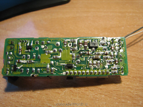

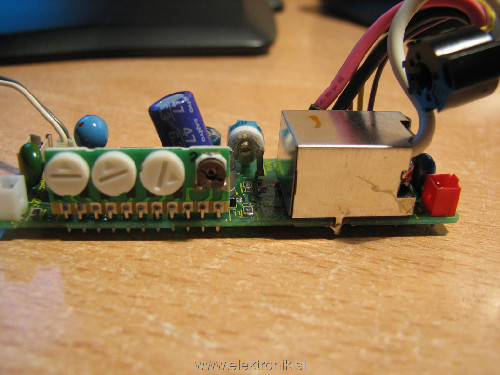

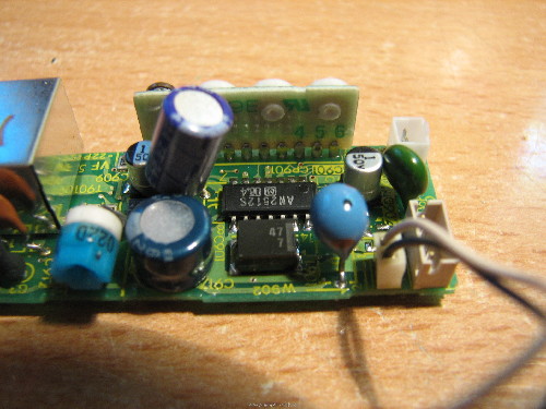

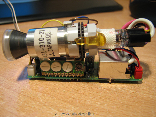

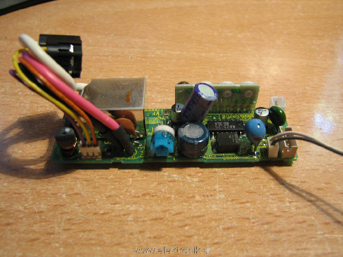

iz Sony-jeve kamere(nedelujoče) sem vzel katodno cev z elektroniko in sedaj bi rad to katodno cev usposobil. Na vezju je čip AN2512S
 Velikost datoteke:  1.86 MB
 Velikost datoteke:  724.48 KB
 Velikost datoteke:  672 KB
 Velikost datoteke:  756.07 KB
 Velikost datoteke:  762.17 KB

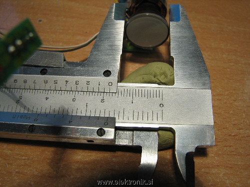

PrispevekObjavljeno: Pet Sep 14, 2007 9:25 pm    Naslov sporočila:   Odgovori s citatom
še ostale slike
 Velikost datoteke:  780 KB
 Velikost datoteke:  719.28 KB

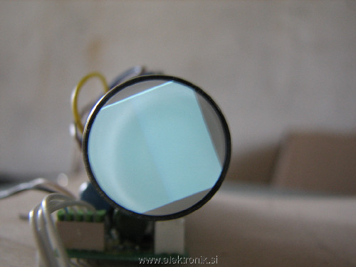

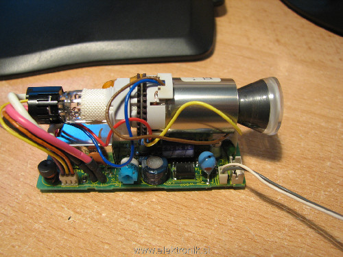

Zelo luštkan osciloskopek Smile

to ni osciloskop to je v bistvu ekran skozi katerega gledaš kaj si posnel oz. kaj snemaš. Je pa monokromatski(enobarvni)

To je TV monitor.
Za osciloskop pa ne bo uporabno, ker ima magnetni odklon.

jaz sem bolj razmišljal v smeri da bi ga priklopil na tv signal
Aktiv.: 33.04
PrispevekObjavljeno: Sob Sep 15, 2007 11:05 am    Naslov sporočila:   Odgovori s citatom
Pa si očuval optiko (leče od okularja)?

PrispevekObjavljeno: Sob Sep 15, 2007 11:22 am    Naslov sporočila:   Odgovori s citatom
ja

Če imaš kamero, jo poskusi toliko oživiti, da pomeriš napajalne napetosti in najdeš video signal. Možno pa je, da je video-dekoder že na kakšnem drugem vezju, in na to vezje dobiš že "gole" signale za krmiljenje cevi.

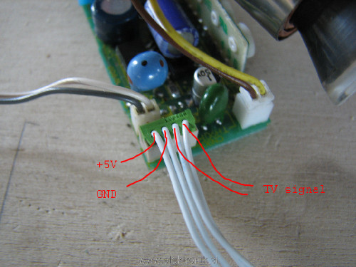

vezje se napaja na 4 pinskem priključku pod katodno cevjo na začetku vezja
1pin +5V
2pin GND
3pin,4pin pomoje signal

še slikca ob priklopu na napajanje vendar še vedno brez signala

Od kdaj pa osciloskopi ne morejo imeti ekrana z magnetnim odklonom?
Aktiv.: 33.04
PrispevekObjavljeno: Ned Sep 16, 2007 11:43 am    Naslov sporočila:   Odgovori s citatom
Glitch je napisal/a:
Applause Tako je! Samo on želi imeti mini TV.
