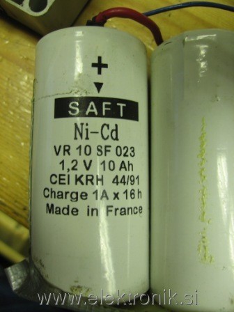

Mogoče kdo ve kje bi se dalo dobit take akumulatorje
Ni-Cd 1,2V 10Ah
Celice imajo sledeče dimenzije Ø42mm dolžina 88mm
Delko, Hte, IC, Conrad nimajo
LP Robert

Tole je pa res nestandardna dimenzija. Sem malo brskal in našel dva približka, če bi ti kateri odgovarjal:
1. Ø35.5 x 60.3mm - 7Ah
2. Ø33 x 90.5mm - 13Ah

V bateriji je 5 celic ki gredo zelo na tesno v ohišje tako da je najbolj pomembna dimenzija.
Sem pa že razmišljal da bi naredil novo ohišje in dal notri svinčen gel akumulator, pa se bojim da ga bo do konca izpraznil ter ga ne bo takoj polnil in bo sulfatiziral. Pa še precej težje bi bilo kar bi bilo zelo neugodno za nosit, in še nov polnilec bi rabil.

Potem pa vzemi tiste manjše, ki bodo šle brez problemov v ohišje ... res bodo za 30% manjše kapacitete, ampak če ti to ni tako bistveno ... Wink
Na tak način sem rešil odpada že marsikateri vrtalnik ali pa ročno svetilko, ki je ljudem prirasla k srcu tako močno, da so za akumulatorje raje dali skoraj več kot za nov aparat.
BTW, ker imam v zadnjem letu kar precej opravka s takimi stvarmi sem opazil še eno zanimivost. Npr. 1800mAh imajo skoraj 3x manjšo kapaciteto od 2500mAh ... pa tudi 2700mAh ne vzdržijo nič dlje ali celo manj kot 2500 ... Rolling Eyes
