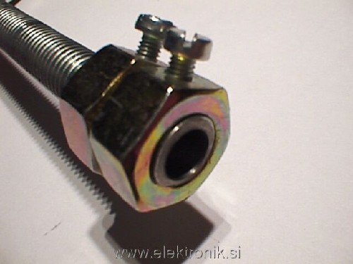

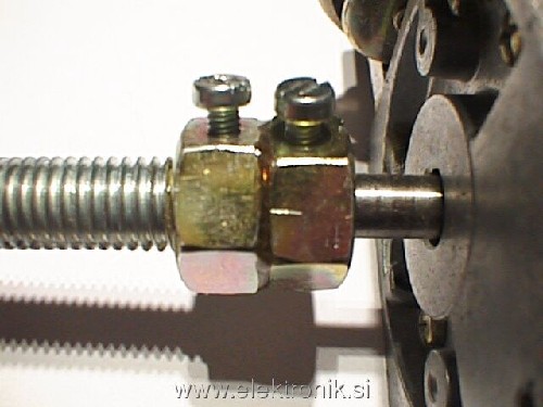

Spoj elektromotorja in navojne palice.
Pri takem spoju vsa teža obremenjene navojne palice pritiska na ležaj motorja, če je palica montirana navpično. 500 kg!
Jur
