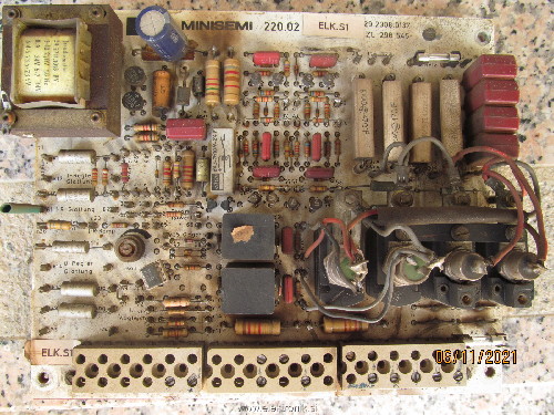

Potrebujem pomoč,če ima kdo morda električno shemo oziroma originalna navodila.
Regulator proizvajalca AEG,model minisemi 220.02.
V preteklosti je bilo že nekaj popravil,sedaj pa preneha z delovanjem ob nizkih zunanjih temperaturah,ker se naprava nahaja v odprtem prostoru.Meritve na licu mesta so otežene,ker so sami elementi kot tudi vezje zaščiteno s plastičnim slojem in še dodatno nabrano nesnago.Poleg tega bi moral še klečati pred nizko nameščeno elektrooamrico.
Ko se elektronika demontira in prenese v delavnico na temperaturo 20 do 22°C pa v kratkem ponovno normalno deluje. Sem že razmišljal,da bi v elektroomarico vgradil 60W žarnico na žarilno nitko.da bi ogrevala notranjost :).

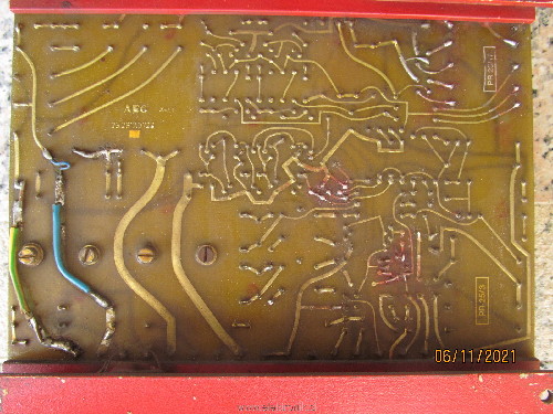

še dodatna slika s spodnje strani

Peter123
Prispevkov: 1438
Aktiv.: 7.20
Kraj: Lj.
PrispevekObjavljeno: Tor Nov 23, 2021 9:28 pm    Naslov sporočila:   Odgovori s citatom
Prvo pomislim na posušene elktrolite.
Nato sledi hladen lot, le tega mogoče izločiš s tresljaji. Ob tresljaju deluje ali crkne.

Tole je precej v letih. Skoraj zagotovo je nekje hladen spoj. Sumljivo je tudi podožje tistega operacijskega 741. V orginalu je očitno bil v ohišju TO 5-8 a potem je bilo nameščeno podožje dil8. Prvo kar bi sam storil, bi tisto podožje zamenjal z PROFI podnožjem.
Pred leti sem "bil bitko" s pogonom drsnih vrat ***klik*** Podobna težava. Ko je postalo hladno je pogon nehal delovati.

Tole vezje pa ni prav veliko, tako da bi jaz najprej vse lote pregrel. Z vročim zrakom bo minuta dela, s klasičnim spajkalnikom pa par minut.
Po mojih izkušnjah potem cca tri četrtine vezij deluje naprej brez napak.

Ter če imaš RLC instrument, izmeri še vse elektrolite. Zgornji levi se vidi da je bil zamenjan, tisti pod njim pa verjetno tudi ni nič boljši.

Ne izključujem možnosti glede na starost,da se je kje pojavil hladen spoj vendar se bolj nagibam,da je vzrok v nekem od elementov. Elektroliti so samo trije in mi z meritvami ne kažejo bistvenih odstopanj oziroma, da bi bili vzrok nedelovanja. IC s podnožjem sem menjal pred dvema letoma (original je bil v ohišju TO5-8 ) in dva tranzistorja (original v kovinskem ohišju). Poskušal sem tudi z ohlajevanjem a mi kot nalašč vseskozi deluje.
Skoraj prepričan sem,da se bo anomalija pojavila po montaži in ne dokler imam zunaj na testiranju. Glede na vse mi je najbliže možnost,da je bil slab kontakt med IC in podnožjem,so pa kondenzatorji bolj podvrženi izgubi kapacitivnosti pri nizkih temperaturah oziroma popuščanju internih spojev.Dokler ne ujamem trajnejše ponovitve
nedelovanja,me bo guncalo.Zaščitni plastificiran sloj je tako trdovraten,da se nebi lotil prelotavanja vseh spojev. Sem se pa lotil risanja sheme z upanjem,da bo uspelo brez napak, ker je vezje dvoslojno.

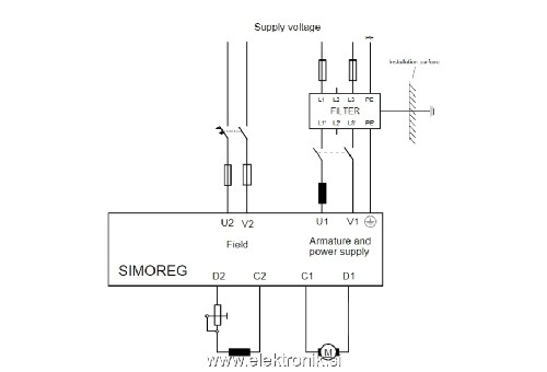

Predvidevam da gre za vezavo DC motorja in pripadajočega regulatorja obratov
kot je narisano na priloženi sliki.
Če bi mogoče rad vse skupaj nadomestil z "novejšim" regulatorjem Simoreg 6RA22 mi lahko pišeš na ZS

Tiskana vezja z metaliziranimi luknjami imajo po mojem mnenju precej zanesljivejše spoje.
Kaj pa rele? Je v redu?
Podnožje varovalke je videti oksidirano.
Tudi potenciometer je lahko problematičen.
