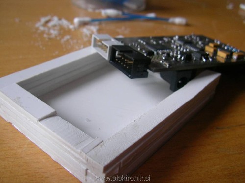

Ne vem, če tole sodi v elektroniko, a bom dal sem, ker prenekatera stvar konča v delih ravno zato, ker nikoli ne ugleda škatle.

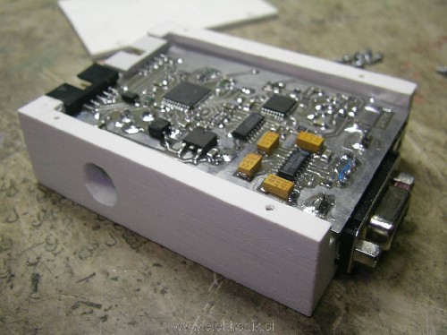

Ker mi je moj novi JTAG za AVR-je neizmerno všeč sem se odločil, da ga "plastificiram".
Na bljižnjem smetišču sem našel bel kos plastike. In to prave plastike, ki se topi s pomočjo acetona. Rez z olfa nožem in lomljenje v primežu. prvi rezultati so vidni na sliki.
 Velikost datoteke:  65.79 KB
 Pogledana:  13 krat

PrispevekObjavljeno: Čet Okt 11, 2007 11:20 pm    Naslov sporočila:   Odgovori s citatom

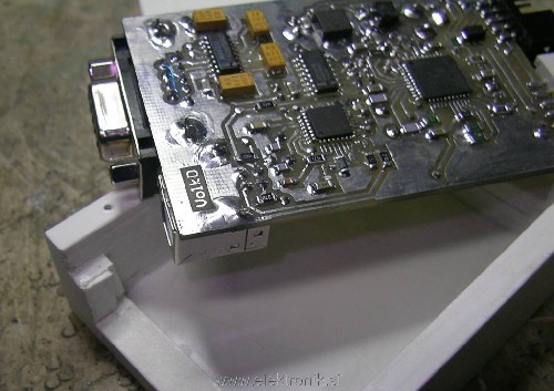

Ko sem obrusil notranjost škatle sen dodobra oblikoval še zunanji del. Pri tem sem si pomagal z električnim brusilnikom.
Potrebno je biti previden pri pritiskanju, da se plastika ne segreje, ker se začne packati.
Preostanek raz od brušenja se lahko "spolira" kar z vatirano paličico namočeno v aceton. Na enak način se tudi lepi posamezne dele.
 Velikost datoteke:  88.37 KB
 Velikost datoteke:  78.4 KB

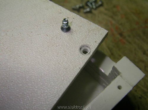

Kot zadnje je potrebno narediti pokrov. Tega seveda ni mogoče kar prilepiti.
 Velikost datoteke:  76.69 KB

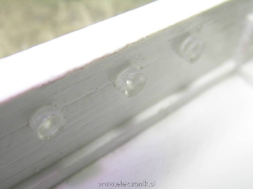

PrispevekObjavljeno: Čet Okt 11, 2007 11:27 pm    Naslov sporočila:   Odgovori s citatom

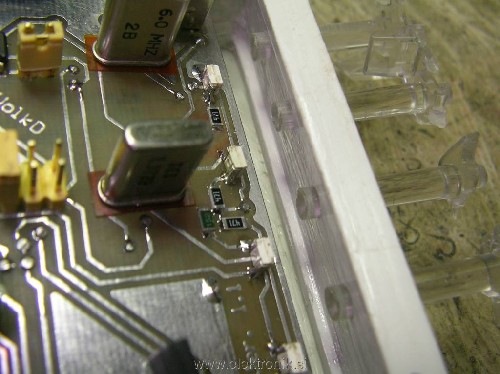

Ker se LED svetloba skozi tako škatlo ne vidi, je to treba na nek način "popraviti". Košček prozorne plastike služi kot svetlovod.
Plastika se zatakne v izvrtano luknjo. Z notranje strani je kapljica acetona dovolj, da se stvar dodobra zlepi. Kasneje se zunanji del odbrusi. Notranji pa sega ravno do LED diod.
 Velikost datoteke:  91.84 KB
 Velikost datoteke:  41.07 KB

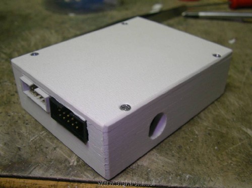

PrispevekObjavljeno: Čet Okt 11, 2007 11:28 pm    Naslov sporočila:   Odgovori s citatom

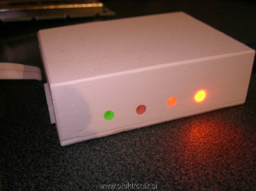

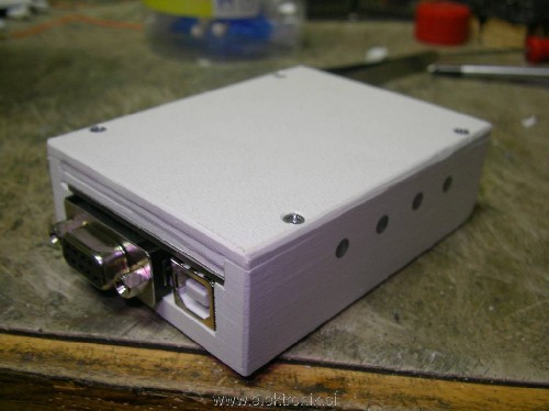

Takole izgleda skoraj končana škatlica.
Na drugi sliki se lepo vidi odbrušeno prozorno plastiko.
 Velikost datoteke:  69.55 KB
 Velikost datoteke:  72.67 KB

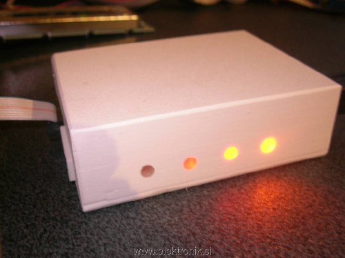

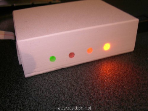

PrispevekObjavljeno: Čet Okt 11, 2007 11:29 pm    Naslov sporočila:   Odgovori s citatom
Še ene par lightshow posnetkov !
 Velikost datoteke:  65.8 KB
 Velikost datoteke:  67.77 KB
 Velikost datoteke:  66.76 KB

Ja tista oranžna ubija. Bom moral zmanjšati upor.
