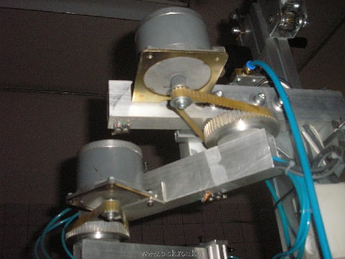

Če imaš v mislih vertikalno polarno roko, potem veliko sreče pri izdelavi.
Poznam tipe, ki so hoteli to narediti, pa so obupali. Predraga pride mehanika.
Potrebuješ servo motorje (koračni so pretežki), reduktorje prenosa 1:100 (1:200),
sama konstrukcija mora biti pravilno dimenzionirana in uravnotežena.
Sam sem pred leti s koračnimi motorji naredil SCARA tip robotske roke, dela še zdaj, natančnost pa je +- 2mm (pri dolžini roke 450 mm),
hitrost pa proti industrijski izvedbi zanemarljiva (4 sek za 180 st.).

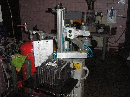

PrispevekObjavljeno: Pet Jan 18, 2008 10:24 am    Naslov sporočila:   Odgovori s citatom
Dolgo je trajalo
Prej ko začnete kritizirati:
Hardware NI moje izdelave. Ves hardware je bil sestavljen v 4h. Pa očitno dela.
