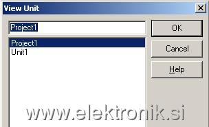

Project > Remove from Project > (delphi ponudi vse kar je odstranljivo). Odstrani tudi vse reference na odstranjeno, kar je bistveno.
Delphi je tečno okolje. Kar je bilo avtomatično dodano, je potrebno avtomatično (na delphijevsko predviden način) odstraniti. Razni popravki na roke lahko (če se delphi ne upre) povzročijo nepredvidene efekte.
Določene stvari se nahajajo v unit-u, določene v project-u. Tako kot ima unit svoj uses stavek, ga ima tudi projekt. Odpreš ga tako, kot na priloženi sliki(view unit> Ime projekta ).
