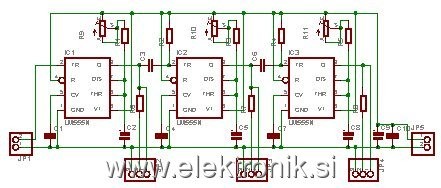

Zadeva se imenuje nonretriggerable monostabil. Iz interneta poberi datasheet (dokumentacijo) za chip NE555. V datashetu je shema tega kar potrebuješ.
Za izdelavo je najboljši chip. Res ima 8 nog, vendar ima notri vse potrebne funkcije, tako da je boljši od tranzistorjev.
Na priloženi sliki: na pin 2 pripelješ signal za vklop (še bolje je, če pripelješ preko koncenzatorja 100 nF). Kondenzator Ca in upor Ra določata, koliko časa naj bo izhod (pin 3) vključen. Za večjo moč je potrebno signal izhoda ojačiti.
Cena materiala: pod evro

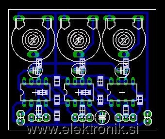

V naslednjih dveh prilogah: Shema in tiskanina za tako (zgoraj omenjeno) vezje, kjer so v seriji trije monostabili. Načeloma z tem vezjem lahko po aktiviranem vhodnem signalu prižgeš zaporedno tri žarnice, vsako za lasten nastavljiv čas dolžine gorenja.

Če sem prav razumel smrkca bi on rad, da mu vezje pošlje signal 0.5s ob aktiviranju signala in tudi takrat, ko signal na vezje deaktiviramo.
Vezje v predlogi pa bo vedno dalo 0.5s signal ob vklopu trigerja, ne bo pa dajalo 0.5s signala ob izklopu trigerja.
Pred to vezje bi dodal monostabilni multivibrator s tranzistorji pri katerem bi izhode tranzistorjev peljal na triger čipa. Vezje bi delovalo točno tako kot se zahteva, ko bi pritisnil tipko bi se monostabil vklopil v nestabilno stanje kjer bi s prvim tranzistorjem sprožil čip 555, ki bi dal 0.5s signal. S sprostitvijo tipke bi monostabil preklopil v stabilno stanje po RC konstanti (katero se zmanjša na najmanjši možni čas preklopa) in drugi tranzistor bi spet sprožil čip555 kateri bi zopet dal signal 0.5s.

Prej omenjeno/narisano vezje služi na nekem vikendu (ne mojem) kot snemalnik lopovov. Na vhod je priključen infrardeč senzor. Ko senzor detektira lopova, prvi 555 zgenerira kratek impulz, ki pritisne tipko za vklop videorekorderja. Drugi 555 naredi impulz, ki pritisne na play tipko, zadnji pa čez določen čas nekaj minut pritisne na stop. Izhodi so prilotani direktno na tipke rekorderja. Če lopov po koncu snemanja še vedno miga, se cikel ponovi.
