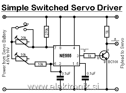

Nekaj je na primer tukaj . Mislim, da bi ta povezava moralo delovati, sicer pa je še veliko o tem na googlu. Pa jaz ne bi uporabil dveh NE555. Lahko namreč uporabiš le stikalo in z njim prevežeš en potensiometer in se PWM spremeni - kot na priloženi shemi.

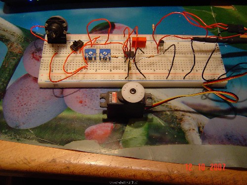

Iz radovednosti, sem na testni ploščici sestavil zgornjo shemo. Zadeva prav lepo deluje deluje. S potenciometoma preprosto nastaviš odklon za oba položaja, s stikalom pa preklopiš položaj.

Hvala za odgovor. Bom uporabil funkcijo s 555 katera shema je že pripeta zgoraj ni jo je gkrusi že stestiral, tako da sigurno deluje.

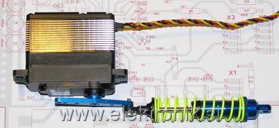

Podobno zahtevo imam trenutno tudi jaz pri predelavi hišne avtomatike. Zadevo rešujem s PICom (nekaj dodatnih signalov za pogoj premika) in servomotorjem 190 Ncm. Servo dobiva signal direkt iz PICa (izhod/port B z notranjim pull-up), ki deluje kar na notranji oscilator.

še slika mojega z blažilcem ...
