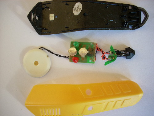

Danes mi je znanec prinesel v popravilo svinčnik ki sem prvič videl.ugotovil da je baterija že slaba.Tako bom moral kupiti.Prilagam še sliko.Kako pa deluje,ne vem točno.

To da je magnetni črn krog,sem tudi mislil.Samo ne vem kako deluje na koncu svinčnika dve ločene žice.je mogoče da se inducira,če sem prav napisal.Ko se dotakne ma krog.

N koncu sta v kumo vtisnjeni verjetno dve igli ali kaj podobnega ali pa je uporabljena kar posebna "guma" ki prevaja elektriko, torej dva pola, na katerih se pika obnaša kot stikalo(če je prevodna je sklenjeno, če ne pa odprto).

Ko sem dobil to svinčnik in sem videl na koncu črne plastike.In vidim da je kot stikalo.Samo vidim v notranjosti 2 žičke in nič drugega.Tako ne vem ali manjka del.Sicer bom enkrat šel v knjigarno in pogledal.

Eno tako ali podobno knjigo sem enkrat odprl (razdrl). Na nekaterih mestih (pravi odgovor) je bil kos namagnetene pločevine. Možno je, da ima omenjeni senzor v konici hal sensor ali reed rele. "Samo vidim v notranjosti 2 žičke in nič drugega": kaže na polomljen reed.
