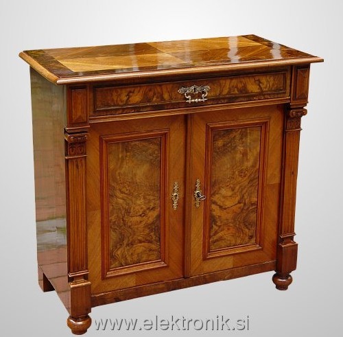

TUKAJ je link do pdf dokumenta:
VIŠJEŠOLSKI STROKOVNI PROGRAM
LESARSTVO
OBNAVLJANJE, OHRANJANJE IN
POLITIRANJE LESENIH
PREDMETOV
ALENKA TONIJ
V nejm je opisano kako se naredi cula ( če se ne motim je najboljše polnilo iz konjske žime) in razne vrste politur. Sicer pa govori o restavriranju.
Upam da bo prišlo prav.
Drugače pa "šelak" izgleda kot v priponki.
"šelak"
