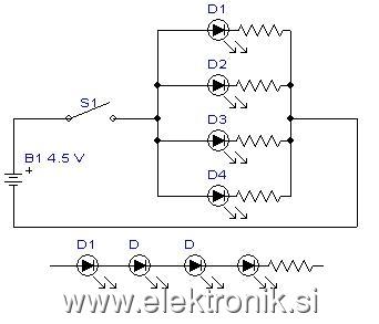

PrispevekObjavljeno: Čet Okt 25, 2007 2:29 pm    Naslov sporočila:   Odgovori s citatom
Preprosto vezje: Upor na vhodu omeji tok v tranzistor, da ta ne crkne. Tranzistor je lahko poljuben. Tale bo zdržal okoli 200 mA, če se ne motim.
Jur
