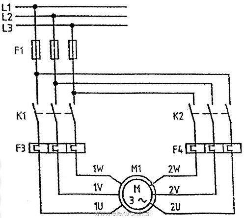

Ima mogoče kdo "pri roki" shemo krmilnega tokokroga za tole tokovno shemo?
Sem malo iskal po internetu, in nisem našel dobesedno nič...

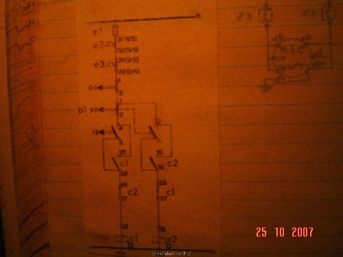

Evo to je to! Upam, da je slika dovolj jasna. Je na hitro poslikano.

Najlepša hvala... Wink

Lahko daš tud 1-0-2 stikalo namesto tipk...
