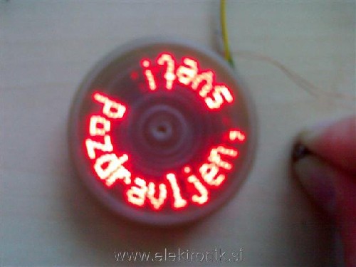

Pa še nekaj slik napravice v delovanju:
 Velikost datoteke:  49.62 KB
 Pogledana:  442 krat
 Velikost datoteke:  57.29 KB
 Pogledana:  507 krat

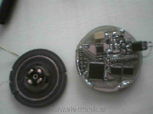

PrispevekObjavljeno: Pon Okt 30, 2006 2:00 pm    Naslov sporočila:   Odgovori s citatom
Malo update-a:
V delu je nova 'nano' verzija propeller clock-a (fi 4cm, višina dober cm, 16x LED, komunikacija preko tuljave,...). Evo sliko, ki jo generira še testni firmware:
 Velikost datoteke:  31.08 KB
 Pogledana:  55 krat
Lp,
Matevž

PrispevekObjavljeno: Pon Okt 30, 2006 3:44 pm    Naslov sporočila:   Odgovori s citatom
trobida je napisal/a:
Pohvale vredno Wink ! Samo eno vprašanje; kje pa si dobil tisti rotor. Spominja me na one, ki jih izdelujejo v Gorenju.
Tale novi rotor je precej podoben prejšnjemu, a se po drugi strani tudi precej razlikuje. Glavna podobnost je to, da je sta oba narejena doma (by me... Very Happy ).
Osnova je motorček od 4cm PC ventilatorja, vse lopatice na rotorju so odžagane, na njigovo mesto pa je prilepljeno feritno jedro iz glave videorekorderja. Na osnovo motorčka je prav tako pritrjeno drugo feritno jedro tako, da je med obema polovicama jeder ravno tolikšna špranja, da ne pride do stika. Iz jeder sem originalno navitje najprej odstranil, nato pa navil svoje (4 ovoji na primarju, 5 na sekundarju).
 Velikost datoteke:  21.48 KB
 Pogledana:  70 krat
Lp,
Matevž
