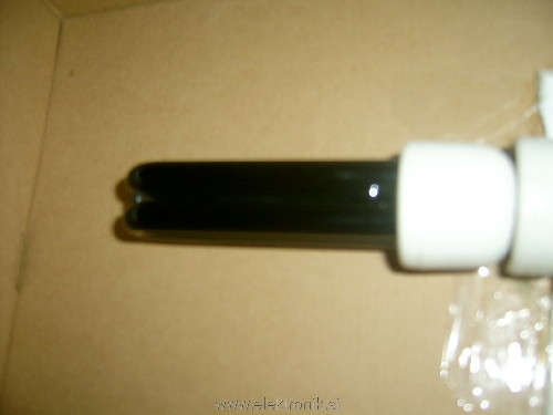

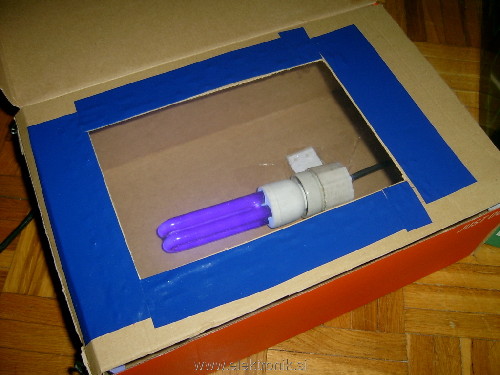

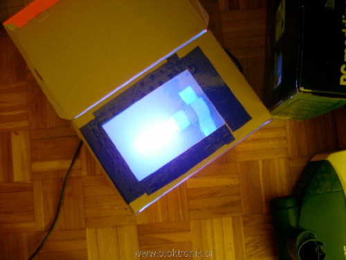

Ja sej, do sedaj sem risal na ploščice ž( jah kamena doba ja Very Happy ), in sedaj sem se odločil kako pride € kupim lak, razvijalec in podobno, sedaj sem komaj ugotovil da žarnica sploh ni 150W ampak le !!15W!! , tako da osvetljeval bom s tem lahko celo uro, tako da bomo vidli ko nabavim material, bom probal, sem človek z potrpljenjem in ni problema počakati. LP! Prilagam slikico.
 Velikost datoteke:  417.97 KB
 Velikost datoteke:  386.2 KB
 Velikost datoteke:  429.48 KB
LP! Gregor

Mislim, da se ta 15W varčna žarnica primerja s 75W klasično žarnico. Kakšna pa je svetloba (temperatura svetlobe) pa je odvisno od nanešenega zaščitnega sloja (luminiscent). V tvojem primeru pač prepušča UV žarke.
lp, ElGrigon
