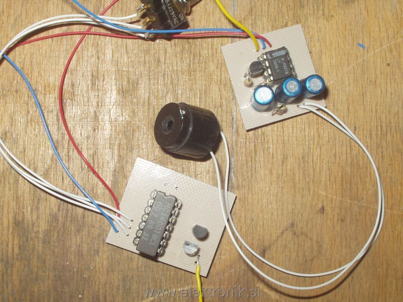

Torej, zanima me, če ima kdo načrt ali idejo kako narediti napravo za iskanje vodnikov. Na trgu se sicer najde tak pripomoček po imenu PTS 100 a je cena kar zasoljena (ca 100Eur)
Naprava je sestavljena iz dveh delov -generatorja tona, ki se priključi na vodnik, katerega želimo poiskati ter testerja. S testerjem je mogoče najti kabel recimo na kabelski polici z veliko kabli, ki so "živi" ali razdelilcu skozi izolacijo.

Silvo, si mislil kaj takega? |

Jože to bo to, hvala. Bom poskusil na protobordu. Poročam. Kot NF bom vrjetno uporabil TDA7052. _________________ lp

Sem, dela. Trenutno sem poskusil le v delavnici. Ko bom zadevo dal v ohišje, ter poskusil v praksi poročam.

Silvo, zanima me ali zadeva deluje tudi v praksi. Ali je izdelana točno po shemi. Meni namreč na protobordu ne deluje najbolje. Zelo popačen signal, pa tudi glasen ni preveč. V službi namreč uporabljam profesionalnega ( beri: ni poceni). Spomnim pa se da sem enega pred leti odpiral in je vseboval ravno 40xx čip. Ima pa profi izdelek veliko občutljivost, saj kabel zazna tudi na 10 cm razdalji. Zato me zanima, kakšnih karakteristik je ta? Naj ga izdelam ali naj iščem dalje? |

Zadevo sem testiral za enkrat le v delavnici. Deluje zadovoljivo. Narejeno je po načrtu. Le fet ni tak kot v načrtu (takega nisem imel doma. Uporabil sem BF245) _________________ lp
