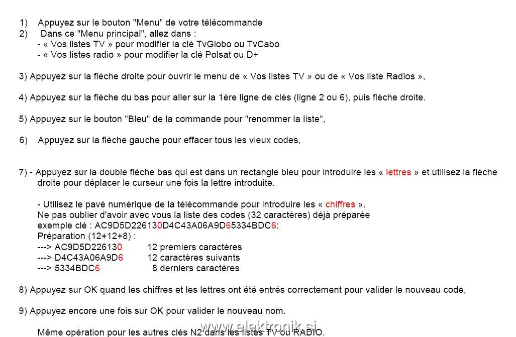

Pozdrav!
Ali mi lahko kdo pomaga, kako se ročno vnesejo ključi,...
lp,
aljoš

Najbrž ga zanima, kako se ročno vnašajo ključi v omenjeni satelitski sprejemnik.
Tega še nikoli nisem videl, da bi kdo ročno vpisoval ključe. Običajno ethernet ali RS232, ampak nikoli ne reci nikoli...

Tako kot praviš, ključi za vnos v reciver,.....
En čas sem lahko gledal premiere, sedaj pa več ne gre,...
Reciver jih sam avtomatsko ne zazna,....
Hvala

Za omenjenega ne vem. Pri XSAT-u so ključi dejansko imena skupin programov. Ko želiš ključ zamenjat narediš remame skupine. Navodilo - sicer v francoščini:
