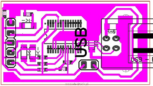

Če rabiš imam narejenih par platk za FTDI232RL, ki se mi zdi eden boljših RS232-USB čipov. Samo še FTDI rabiš gor zalotat, ostalo je že Smile
Lp,g
p.s. Vezje je bilo zrisano na hitro (kozmetika ...), ampak preverjeno vse deluje Smile.
p.p.s U jebela cesta ... Mi je šele zdaj kapnilo, da ti rabiš USB-RS232, ne USB-UART ... Sad No, pustim gor - mogoče pride prav komu drugemu Smile.
