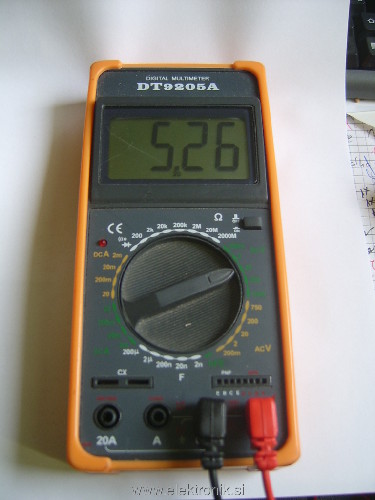

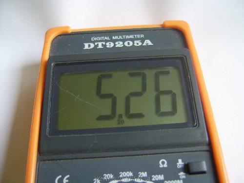

Kako bo naredil osvetlitev tega ekrančka v multimertu? Če se sploh da narediti.

Z odpiranjem instrumenta ali brez?
Če je odpiranje dovoljeno, in če je v notranjosti dovolj prostora, potem ob strani (levo in desno) LCDja vgradiš majhne (smd) LED diode, tako da se dotikajo stekla. Preko upora so vezane na stikalo za vklop.
Če ne smeš odpirati, na vrh LCDja instaliraš elektroluminiscentno folijo. Ni najbolje, vendar se vidi v popolni temi.

Verjetno boš potreboval LED diode velikost SMD 0805 ali še manjše. Diode zlotaš v serijo eno za drugo (v zraku, brez tiskanine), pa še SMD upor za povrh. Potrebna je še izolacija kontaktov, da ne bo kratkega stika.

Bah sem vzel multimeter danes narazen, ma to je tak malo prostora da ne spravim niti SMD noter. Ko sem ga vzel narazen sem ga potem 3 ure sestavljal nazaj, toliko drobnega amteriala, ki ni priterjen in sem lepo vse nazaj naredo, tako da ga več NE odprem. Very Happy. Vseeno hvala!
