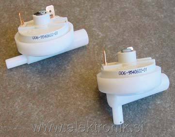

Nivojno stikalo... zgleda nekako tako, kot na spodnji sliki...pomeri kontakte, itd...

Črpalka dela vredu ker ko sem priklopil direktno črpalko na 220V je izčrpala vso vodo brez problema. Senzor nivo vode sem preizkusil. Ko pihnem v njega sklene dva kontakta. Sem preizkusil z instrumentom. Ne vem čemu služi tretji kontakt ki je priključen na sredini senzorja. Aparat vzeme vodo (približno četrt bobna, nekaj časa pere nato spet dolije vodo do polovice bobna, spet nekaj časa pere in nato spet spusti vodo do polnega bobna. Hkrati začne počasi voda iztekat po cevi.

Pihanje v senzor ustvari drugačne razmere. Sila je večja in hitrost spremembe tudi. Pri nalivanju vode pritisk narašča zelo počasi. Če senzor ni brezhiben, ne bo reagiral, tudi če je dovolj pritiska.
Senzor preizkusi z vodo, ne z pihanjem. Ne potrebuješ polnega bobna vode. Zadošča plastična prozorna cevka, v obliki črke U. Kraka črke U morata biti vsaj tako dolga, kot je premer bobna. Na en krak Uja daš senzor, v drugi krak počasi vliješ vodo in gledaš, kdaj senzor preklopi.

3 kontakt je po moje NO oz. NC kontakt... v tvojem primeru bi to moral biti NC kontakt (normaly closed)

Tretji kontakt je ponavadi varnostni in direkt vklopi pumpo.
Preglej,
-da ni zadelana cevka hidrostata, odpri spodaj na priklopu in poglej, da ni kakšna smet
-da ni prepognjena,
-da ne spušča.
Pri dvonivojskem hidrostatu imaš pa še en dodaten preklop za nižji nivo vode.

Trije kontakti na hidrostatu pomenijo da je dvonivojski. Tebi prvi nivo očitno dela ne deluje pa drugi, torej je krivec verjetno hidrostat. Preizkusiš ga enostavno tako, da počasi pihaš vanj obenem pa z instrumenom meriš prevodnost kontaktov. Ko preklopi prvič je vklopljen nizek nivo, nato pa mora preklopiti tudi drugič za višji nivo. Največkrat pa je krivda v cevki. Le-ta je lahko na hidrostat samo nataknjena in se sčasoma razširi zato začne zrak uhajati. Posledično v hidrostatu ne nastane dovolj tlaka za preklop višjega nivoja. Torej cevko na vsaki strani skrajšaj za kakšen centimeter in ponovno natakni, sicer menjaj hidrostat.

Skrajšal sem cevko pri hidrostatu in trenutno dela OK. Very Happy
Hvala za nasvete!
