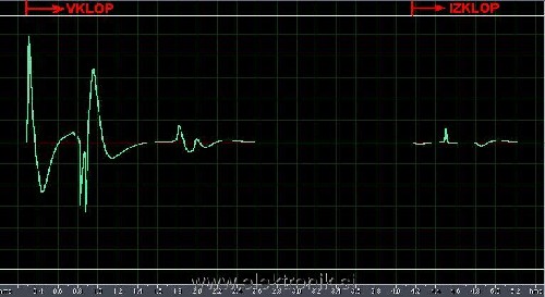

Imam 20 let staro 5-kanalno mešalko HAMA (6 operacijskih ojačevalnikov).
Ob vklopu se na njenem izhodu za kratek čas pojavi zelo moteč signal - motnja. V priponki si lahko pogledate oscilogram motnje, ki vsebuje tudi motnjo ob izklopu, vendar le ta ni tako moteča, kot tista ob vklopu.
Analiziral sem napajanje na vseh operacijskih ojačevalnikih ob vklopu in pride lepa enosmerna napetost brez kakršnihkoli nihanj.
Kako bi torej odpravil tako motnjo?

Verjetno bi bilo najbolje z osciloskopom pogledati, na katerem mestu se ta motnja zgenerira. Če je to tovarniško narejena oprema, se verjetno nova ni tako obnašala in je v letih delovanja nekaj crknilo. Nariši shemo in poglej na katerem delu pride do motnje. Poizkusi vhod skleniti na maso in prižgati. Ali klikne tudi takrat? Mogoče na vhod naprave pride kakšen offset istosmerne napetosti. V takem primeru mora priti do motnje.
