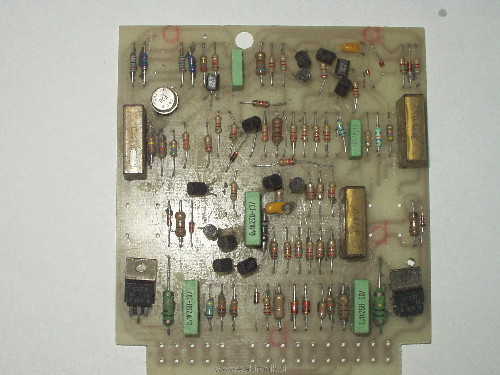

Poleg tega star eprom zagotovo ni na podnožju. Potrebno bo zadevo očistiti z obeh strani. Iz izkušenj ti lahko povem, da je popravilo kakega zalitega vezja zelo težavno, če tudi veš točno kje se kaj nahaja.
V moji bivši službi smo imeli električne regalne viličarje BT, kjer je bila krmilna elektronika v celoti zalita. Več kot mesec dni sem potreboval, da sem eno ploščo v celoti očistil ter jo prerisal. (naredil klona) Ploščica, ki sem jo očistil je bila sicer v okvari. Pri samem čiščenju pa sem poškodoval tudi par elementov.
Takole je izgledala ena iz med "enostavnejših" plošč. (očiščena) V viličarju sta bili dve različni.

Nisi se ravno potrudil. dalo bi se bolje očistiti... Laughing

He, he čiščenje tele ni bil prevelik problem. Zalita je je bila z neko gumijasto maso. Tole sem soraznerno hitro očistil. Problem je bila ena, ki je bila zalita z alerditu podobno maso. Tudi namakanje v vsemogoče kemikalije ni pomagalo.
