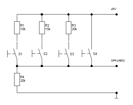

Kot sem obljubil - v prilogi 4 mesten števec up/down z resetom. Tipke so priklopljene na AD vhod mikrokontrolerja. Na tak način je možen priklop nekaj 10 tipk na en vhod Shocked V prilogi program za mikrokontroler za zgornji hardware ter načrt priklopa tipk.
