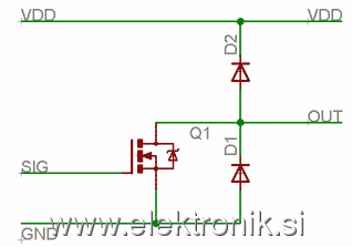

Z ATMEGA8 bom krmilil MOS FET-e IRLZ44N, imajo TTL nivo krmiljenja. MOSFET bo delal kot stikalo namesto releja. Vklapljal bo 12V/50W ali 24V/50W žarnice, kakšno sireno (induktivni porabnik, velik zagonski tok,..).
Kaj mi priporočate glede stabilnonsti delovanja?
Sam sem premišljeval o varistorju, zaščitni diodi med Drain in Sourcom.
Hvala za pomoč!

Jaz takole vežem FET in uspešno deluje tudi pri motorjih krmiljenih s PWM signalom.
 Velikost datoteke:  2.88 KB
 Pogledana:  3345 krat

borisz je napisal/a:
Spodnja dioda je brez veze, ker jo ima notri že FET.
Boris
Tako sem tudi sam mislil, dokler nisem enkrat na takole vezavo priključil zadosti močne FET-e na vžigalno tuljavo od avtomobila. Tipa se trenutno ne spomnim, ampak je imel po proizvajalčevih podatkih prav tako že vgrajeno diodo, ki pa ni pomagala zadosti, zato od takrat naprej ne glede na to ali je že noter ali ne dodam, sploh kadar so v vprašanju induktivna bremena Wink

Zakaj mi včasih resetira ATMEL, ko na izhod (OUT1 ali OUT2) priklopim sireno?
Včasih pa kar dela brez težav. Če dam gor 12V/45W žarnico dela vedno v redu.
Za napajanje sem uporabil kar 12V akumulator tak da tok ni problem. Atmel se napaja iz stikalnega usmernika, enaki simptomi so tudi če se napaja iz 7805. Tudi gladilne kondenzatorje mam v napajalni liniji.
Je imel kdo že kaj podobnega?
Slika je na http://www.elektronik.si/phpATM/getimg.php?image=/MOS FET.jpg&
Ne gre mi je prilepit sem, se opravičujem.
lp Boštjan

Imel !
Razen gladilnih kondenzatorjev boš moral dodati še kakšno tuljavo kot filter proti motnjam in nebroj blokirnih kondenzatorjev 100nF !
