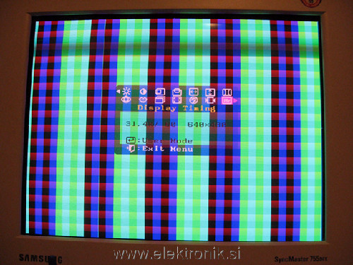

Success!
Mi že prikaže statično sliko! Potem ko sem zlotal vmesnik, sem se že ustrašil, da ne bo šlo, ker ima cpld malo počasne clocke ... ko sem pa pogledal priročnik, sem pa videl, da ima na enem drugem pinu 48Mhz clock, kar je več kot dovolj ...
Tako ... zdej je pa že čas da grem spat Smile
coolrunner vga izhod
