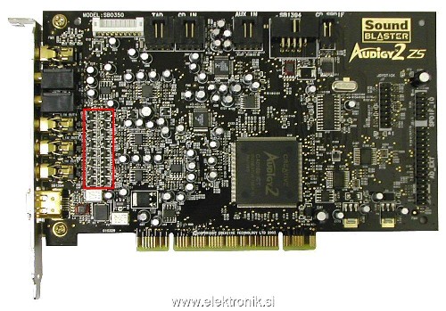

Včeraj sem nekaj testiral, medtem, ko mi je pretvornik za mikrofon (balanced na unbalanced), padel na tla, in je bilo kr konec, na vhod zvocne kartice mi je pa pripeljalo okoli 15v, sedaj mi pa po vseh izhodih zacne hrešcati in pokati, že če dam glasnost do polovice.
Sumim da je napaka nekje okoli izhodov.
Prvo so mi pa padli v oči izhodni feti,
ker pa nikakor nisem našel podatkov zanje (12W piše gor)
sem jih premeril, od tega jih je nekaj hin, sem odlotal in zmeril.
Vse kar do sedaj vem o teh fetih je, da so N-MOS TO23 feti, nevem pa nobene karakteristike, nekaj sem gledal BSS123, nevem pa če je še kakšna druga možnost.

Prilagam slike, bom probal varianto z odlotanimi feti, sumim pa, da so ti feti namenjeni samo za vklaplanje in izklaplanje izhodov.

Kdo pravi, da so to feti? Lahko so tudi dvojne diode namenjene zaščiti vhodov in izhodov. Če so diode jih odlotaj in probaj.

Za takšno obnašanje so lahko krivi razni polprevodniki in kondenzatorji manjših napetosti (10V-16V).
Pokanje ob zvišanju glasnosti lahko pomeni prevajanje nekaterih polprevodnikov (diod, tranzistorjev) v zaporno smer, tudi šum je posledica tega (prebita dioda tranzistor).
Išči napako v bližini vhoda, kjer si imel priklopljen mikrofon.

Danes bom odlotal in probal brez fetov, vem da so feti, ker sem odlotal, premeril in ga zalotal ter sprobal v vezju z navadno led diodo. Obnašanje N-MOS feta.

Ravnokar probal brez fetov, zvočna ne da nič od sebe, tišina...
Saj datasheete od dvojnih ojačevalnikov okoli izhoda imam, tako, da v najslabšem primeru še te zamenjam, z elektroliti okoli njih.

Eto, danes zadovoljen poštimal zvočno, zamenjal sem izhodne kondenzatorje, 3 ojačevalce, ki so identični TL072 izvedbi, ter 16 izhodnih stikalnih fetov.
Zvočna sedaj deluje krasno, in če se slučajno še kdaj zgodi kaj podobnega, se splača reskirat tete 5 eur za popravilo... Razz
